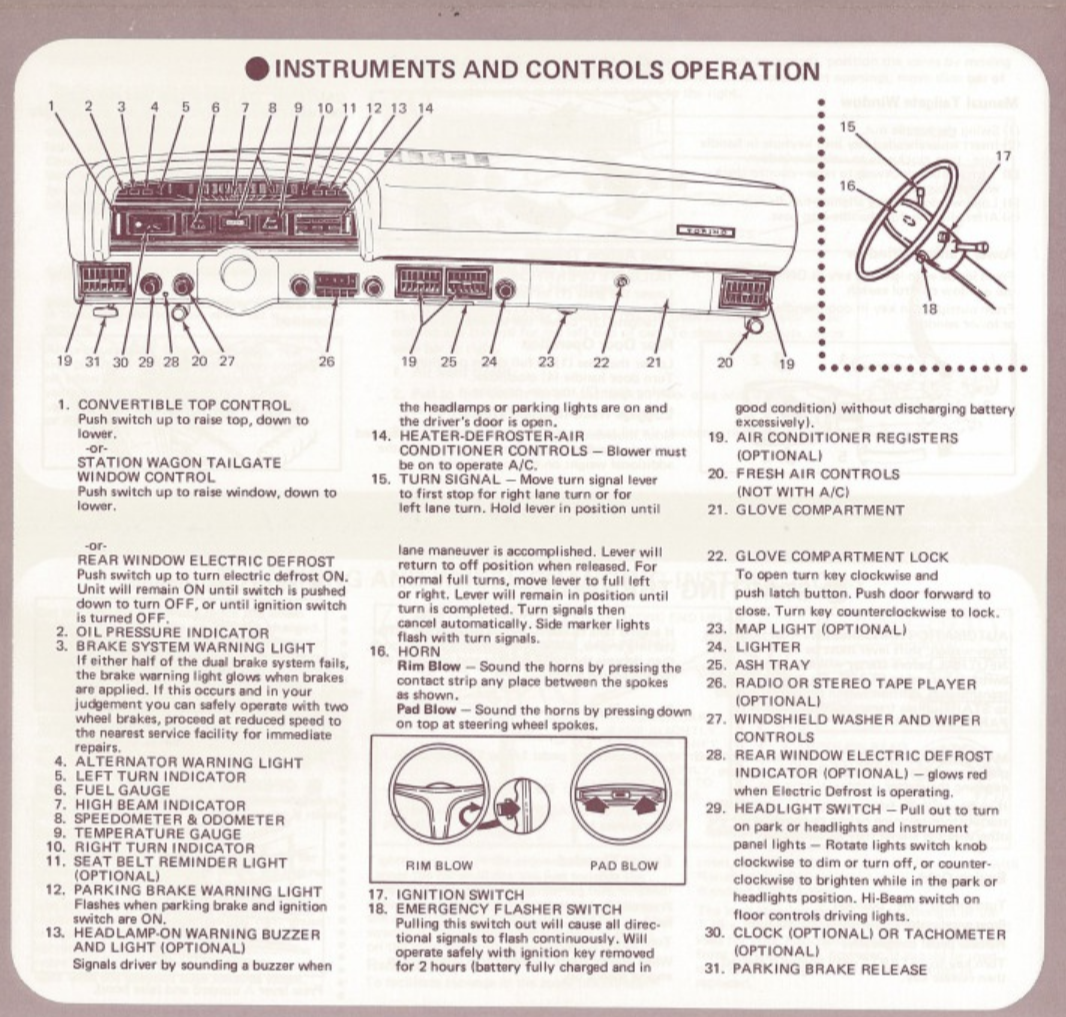

Hol dir mal für deinen Torino die originale Betriebsanleitung.
Nachdruck z.B. https://www.ebay.de/itm/142584001541?mk ... media=COPY
https://www.ford-torino.de/owners-manua ... jahr-1971/
Da ist auch beschrieben wo der Warnblinker ist
Nummer 18 am Bild.
