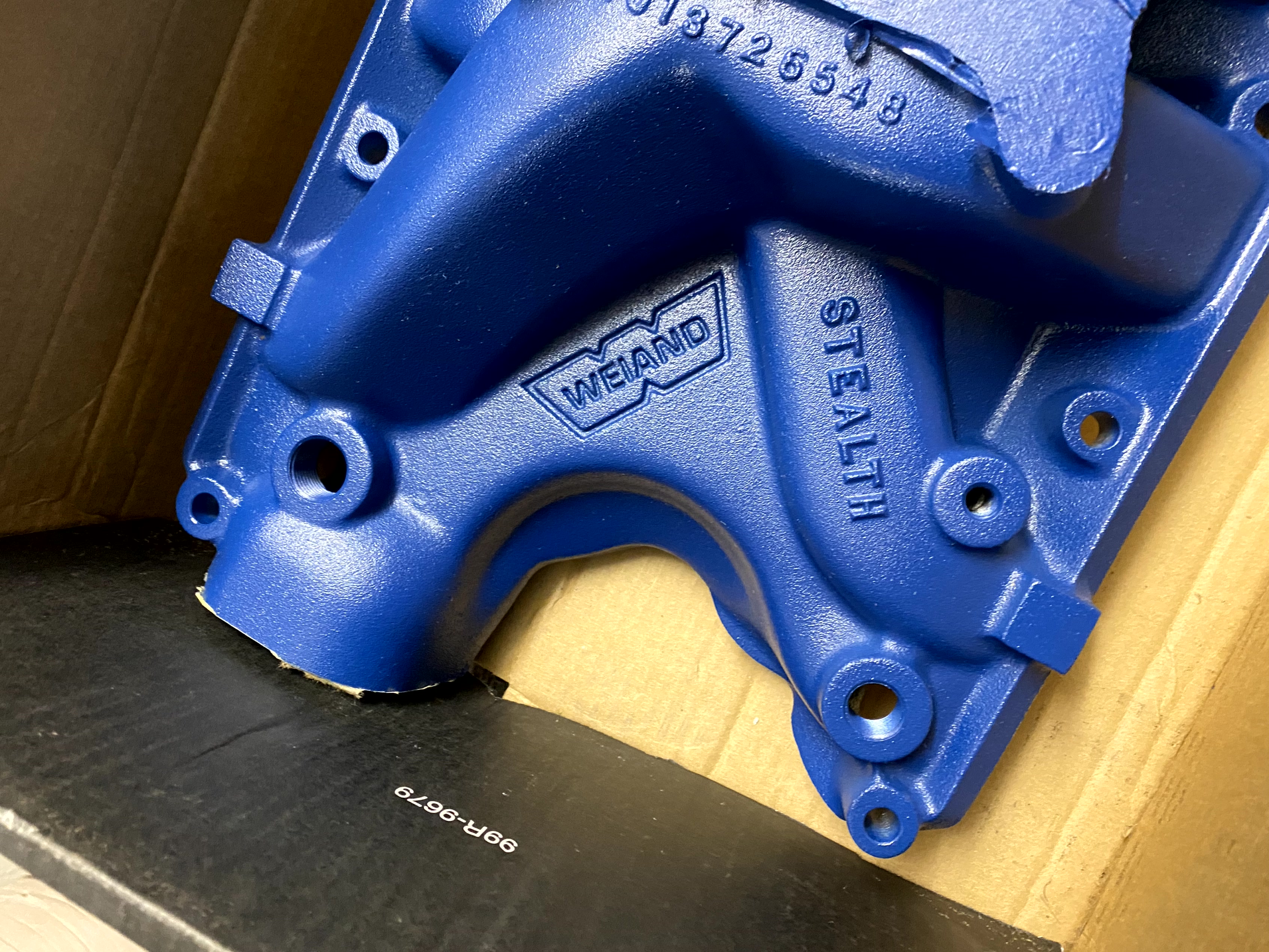

Moin, im Mustang-Inside Forum wird seit Jahren Toyota 857 Medium Blue empfohlen.
Ich habe das auch bei meinen beiden Motoren verwendet und bin da sehr happy mit.
In den USA wird häufig Dupli-Color Ford Corporate Blue 1606 empfohlen. Das ist aber dunkler und hat einen Stich ins Violette.
Ich hänge mal Fotos von meinen Motoren an. Fotografiert unter alten Neonröhren, daher ggfs. auch etwas verfälscht. Aber das ist definitiv ein neutraleres Blau als Corporate Blue.

Hallo Christian,
Prima das ist sehr hilfreich. Vielen Dank auch für die Bilder.
Ich denke das bringt mich wirklich weiter.
