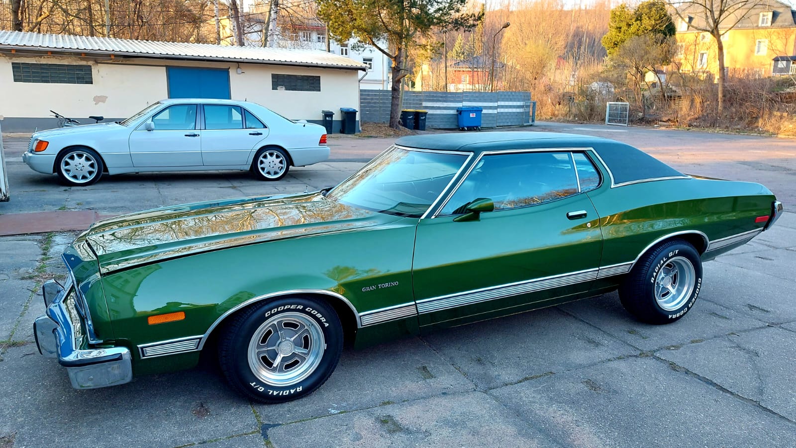

- Green Hornet
- Beiträge: 44
- Registriert: So 25. Dez 2016, 21:40
- Modell: Ford Gran Torino Brougham
- Motor: 400 2V
- Wohnort: 01187 Dresden
Re: Feder und Dämpfer
So schaut es jetzt aus. Der Wagen lag mal in fast einer Höhe zur HA.
