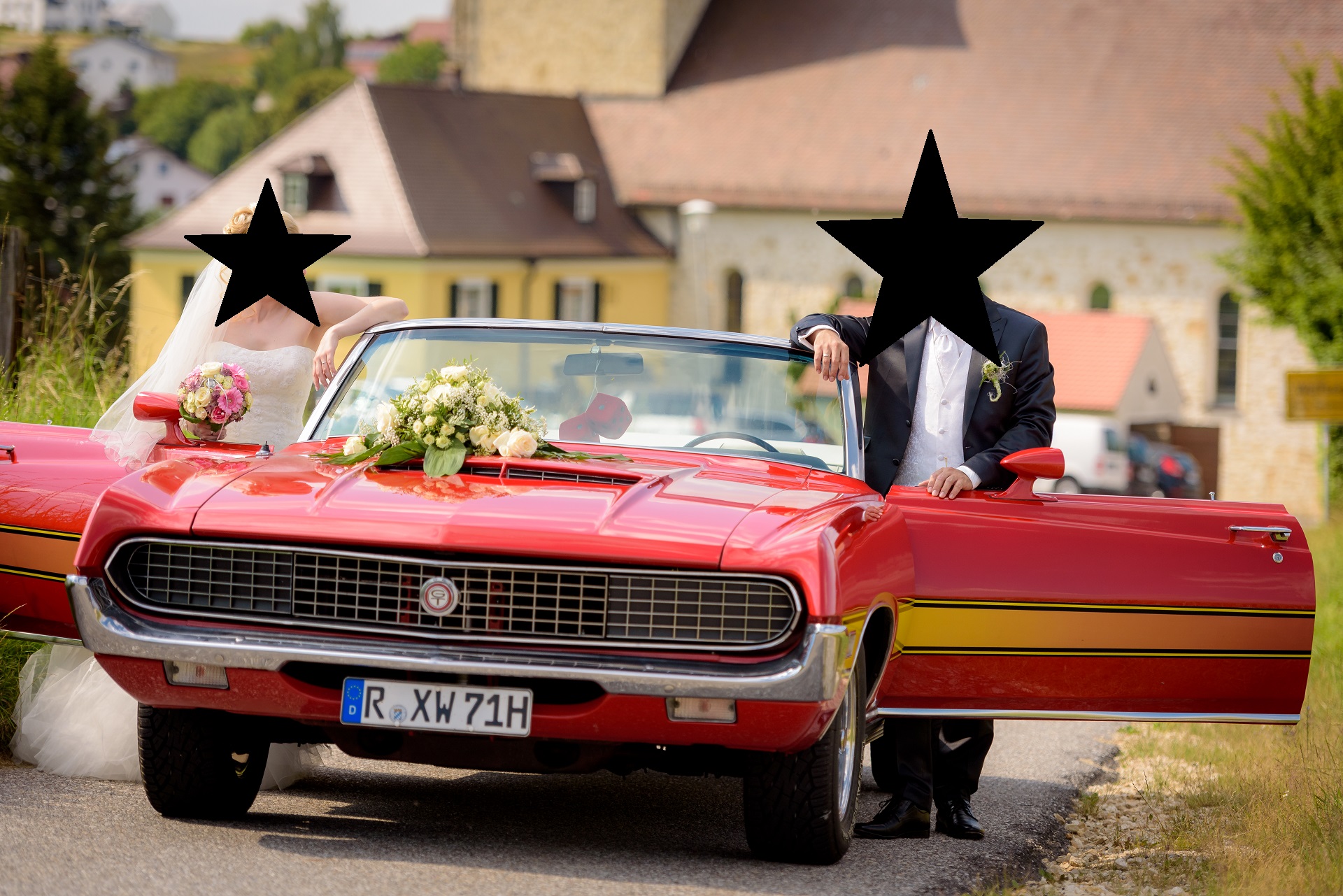

Hallo
Gibt es hier 70,71 Torinos mit dieser Felgenkomnbi
vorne 15x7 und 3-1/2" backspace
hinten 15x8 und 4" Backspace
Reifen vorne 235/55/15
Hinten 255/60/ 15
Mich würde mal interessieren wie das aussieht und ob des an den Radläufen passt
Gruss
Mike

Servus, also ich fahre auf meinen beiden Fahrzeugen die hier:
vorne in 7x15 - 4.25er Backspace - Einpresstiefe +6
hinten in 8x 15 - 4.5er Backspace - Einpresstiefe 0

Schleifen die vorne nicht bei Lenkanschlag mit 4,25??
Wie sieht des optisch aus ??

Auf dem Foto erkennt man es recht schön (nein, das bin nicht ich auf den Fotos)
Da schleift nix, Platz ohne Ende.

Hmm da ist mir persönlich zuviel Luft zwischen Fender und Reifen
