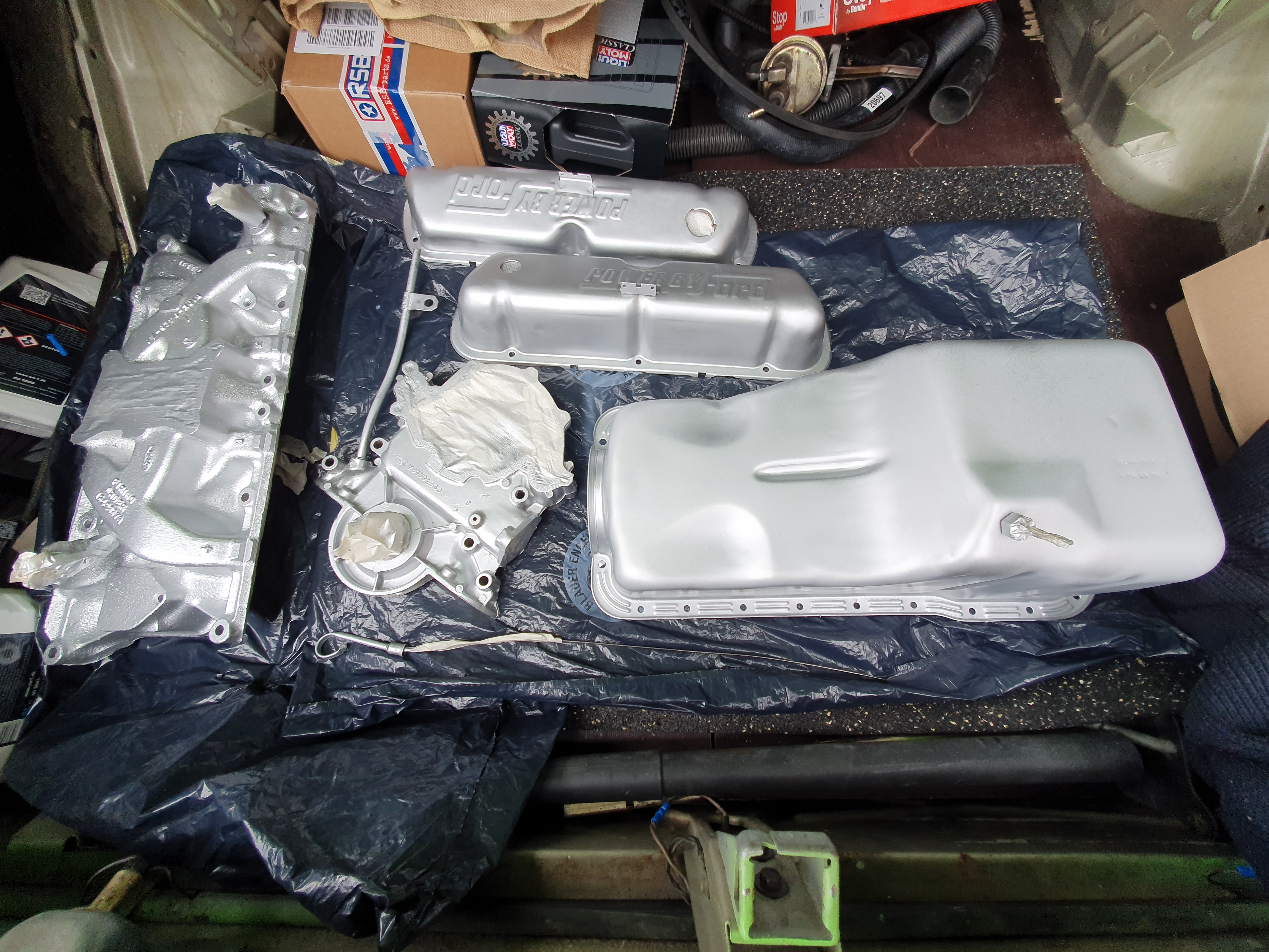

Hier mal der Stand der Dinge:
Anbauteile für den Block sind grundiert, das schlechte Wetter hat alles etwas verzögert.
Motorraum ist vorbereitet, soll heißen ordentlich gereinigt, Schläuche und Kabel erneuert, bzw überholt, Mattschwarz lackiert, ich mach morgen mal ein Foto.
Zum Motor:
Teile sind alle da, leider ist der Mitnehmer für die Benzinpumpe zu kurz, da ich mich für den Steuerkettensatz DUPLEX entschieden habe. Fehlen 5 mm, morgen also zum Metallbauer, einen fertigen lassen. HAT JEMAND TIPPS ZUR MATERIALAUSWAHL???
Nockenwelle incl. neuer Lager, Kurbelwelle, Ölpumpe und Ansaugrohr sind montiert, nimmt langsam wieder Form an.
Ich freu mich, wenn alles geschafft ist, allerdings macht es auch richtig Spaß, die ganze Sache zu machen.
Basti
Zum Motor:
Basti

So, (fast) alles lackiert und montiert. Nächstes Wochenende noch Kosmetik am Auto, hoffentlich ist bis Mitte des Monats alles fertig zum Zünden.
