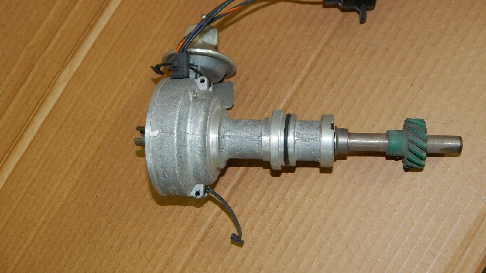

die Nockenwellenzahnräder von denen du da sprichst, waren nur am Verteiler aus Kunststoff.
Ich würde als erstes den Verteiler ausbauen und checken was für ein Antriebsritzel verbaut ist.
Die Späne könnten auch von dem Kerbstift kommen der das Ritzel auf der Verteilerwelle fixiert.
Wer weiß ob das nicht irgendwann einmal auseinander gebrochen ist und die Reste seitdem in der Ölwanne liegen.
Grüße aus Berlin

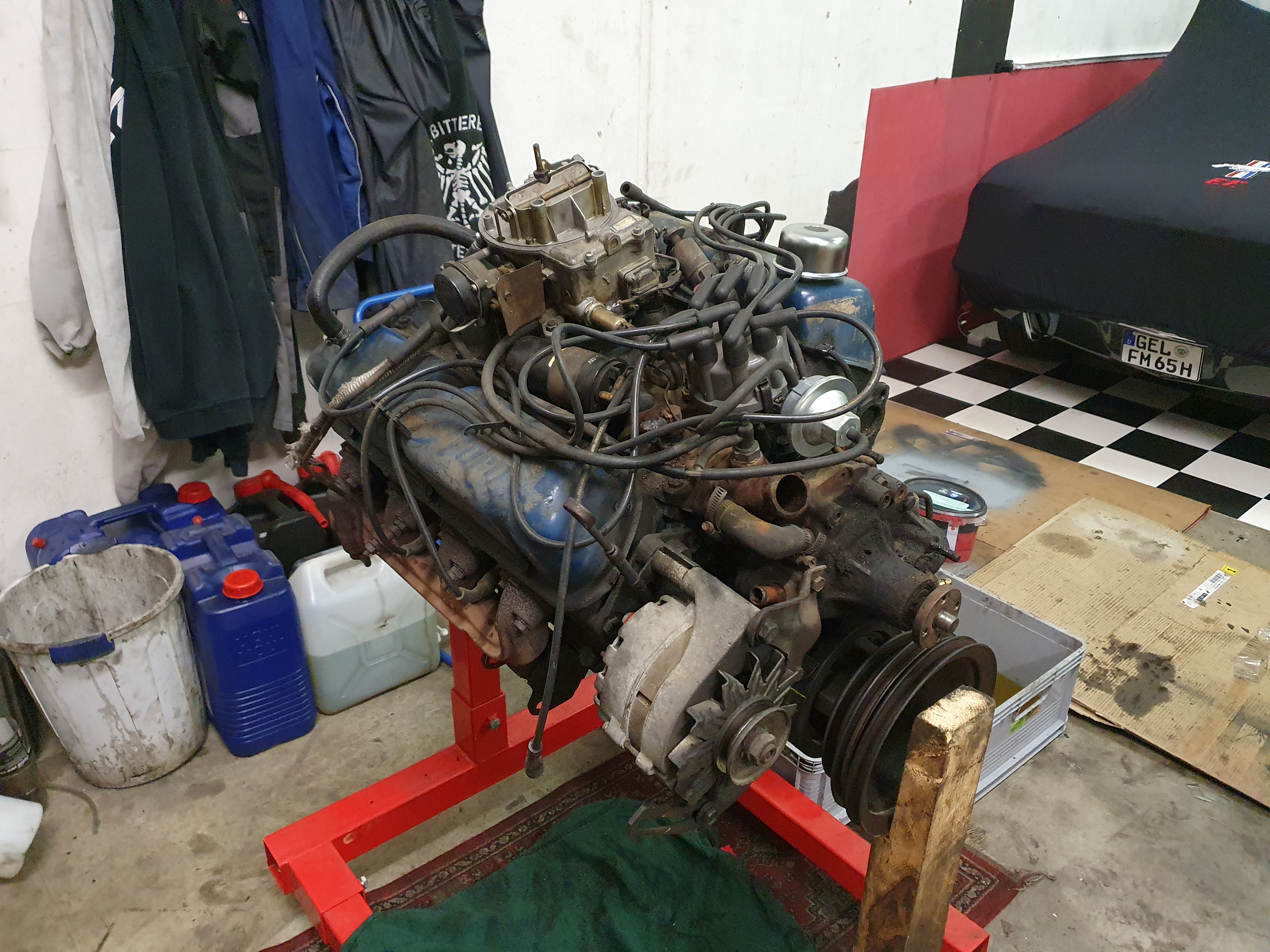

Kurzer Zwischenstand: Motor ist raus, wartet aufs Zerlegen, der erwähnte Motorkran war leider nix, also improvisiert...
Basti
Basti

Du hast recht leiti, ich habe diese bunten Ritzel immer für Kunststoff gehalten aber bei genauerer Betrachtung scheine ich da einem Irrglauben aufgesessen zu sein
Dann könnte Basti mit der Vermutung vom Nockenwellenzahnrad doch auf dem richtigen Weg sein, bei meinem 351M sind die Kunststoff ummantelt, war mir heute morgen komplett entfallen Jetzt weiß ich aber nicht wie die beim 302er aufgebaut sind.
Viel Erfolg beim revidieren deines Motors, auf das du auch alle defekte findest.
es scheint sich doch nur um Farbe zu handeln.Dann könnte Basti mit der Vermutung vom Nockenwellenzahnrad doch auf dem richtigen Weg sein, bei meinem 351M sind die Kunststoff ummantelt, war mir heute morgen komplett entfallen Jetzt weiß ich aber nicht wie die beim 302er aufgebaut sind.
