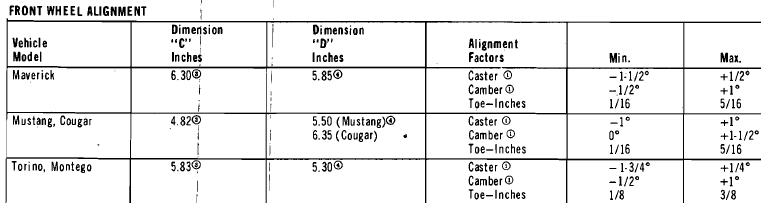

ich suche die Spurdaten für meinen 1971 Ford Torino GT Fastback.
Vielleicht könnt ihr mir helfen???
Wir wechseln grade alle Fahrwerksteile und nächste Woche soll die Spur neu eingestellt werden.

hier die Daten:
hier die Daten:
- Unbenannt.png (20 KiB) 15726 mal betrachtet

super, vielen vielen lieben Dank

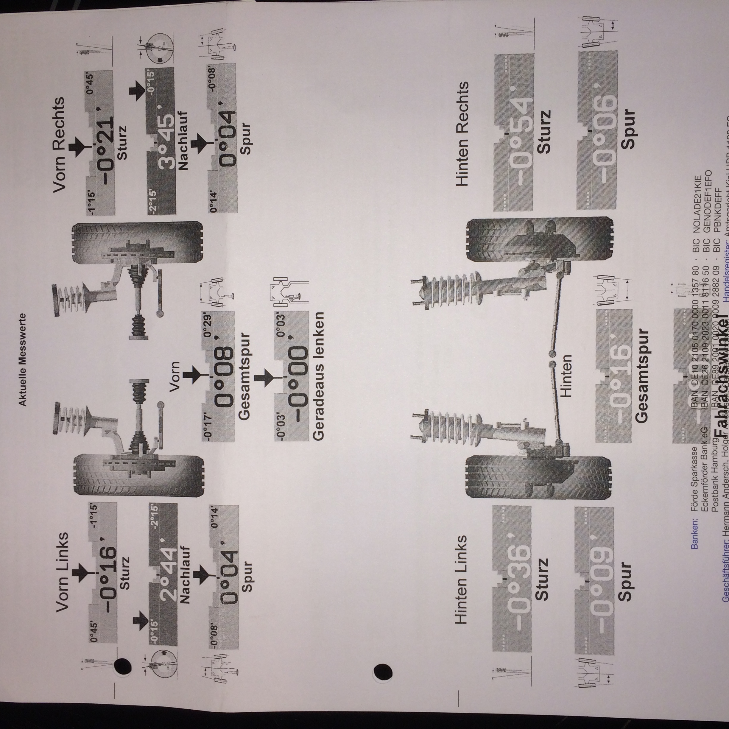

Moin Huby,
letzte Woche habe ich gerade bei meinem Wagen die Achsvermessung durchführen lassen. Es war nicht gerade einfach, eine Werkstatt zu finden, die so eine manuelle Einstellung vornimmt. Wenn das Auto nicht im Computer in der Datenbank vorhanden ist, haben da nur nur wenige altgediente Mechaniker Lust drauf. " Was für ein Auto haben Sie da, einen Grauen Tourneo ? "
Jedenfalls habe ich dann einen Service in Eckernförde, ca.30 km entfernt, ausgemacht. Die haben wirklich einen sehr guten Job gemacht, das Auto fährt jetzt absolut vibrationsfrei und sehr spurtreu. Dies sind die Werte,die bei mir eingestellt wurden. Wichtig ist aber auch, daß zuvor möglichst alles an Buchsen an Vorder- und Hinterachse erneuert wurde, falls notwendig. Bezüglich " besser um die Ecke fahren " habe ich an der Hinterachse die oberen Kontrollarme von Spohn Performance eingebaut. Zusammen mit den unteren Kontrollarmen von Southsidemachine Performance (werden nicht mehr gefertigt), bilde ich mir ein, eine recht vernünftige Führung der Hinterachse zu haben

@Fearkey sehr gut der Ausdruck.... damit kann man richtig was anfangen, ich muss an meinem "grauen Tourneo" auch noch die Achse einstellen

Das sind wirklich mal super Daten, da kann man mit arbeiten...
Weiß jemand ob diese beim 69er identisch sind?

Ich habe einen 72er, daher leider ein wenig offtopic - die Antwort war @ Huby, der ja auch mit dem 72er unterwegs ist...
