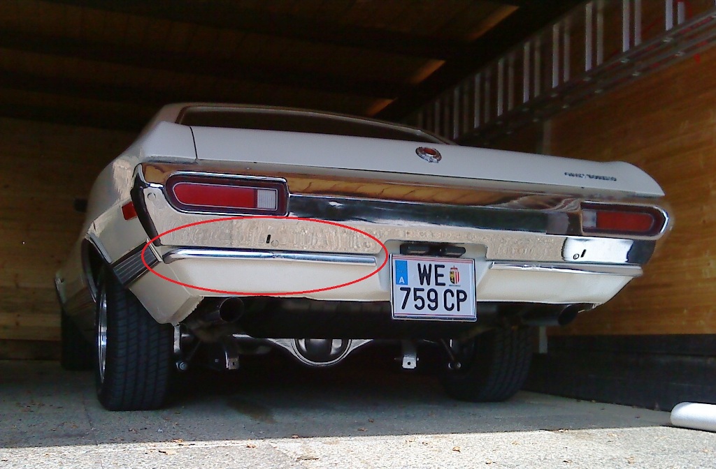

Hat jemand eine Ahnung oder Vermutung wie ich diese Leisten demontiere? :? Hab 2 Neue auf ebay erstanden und neu verchromen lassen. Jetzt weiß ich nicht wie die befestigt sind und möchte nichts kaputt machen.
Anbei ein Bild.
Besten Dank vorab!

Nach genauem Suchen habe ich die Befestigung auf der Blechrückseite gefunden. Ich habe keine großen Hände, aber da braucht man ja welche aus Gummi! :cry:
Besonders die Mutter am Ende der Biegung. Da kommt man nicht ran. Hat jemand von euch schon mal das gesamte hintere untere Blech entfernt?

Das ganze Blech ist nur mit 6 Schrauben fest gemacht. je 2 aussen und 2 in der Mitte hinter der Tankklappe /Kennzeichenhalter. Geht auch im liegen ohne Hebebühne ab. Dauert keine 10 Minuten....

Perfekt, super! Hab schon überlegt ob ich mir meinen kleinen Neffen ausleihen soll :lol: Aber wenns so einfach ist schraub ich gleich das ganze Blech runter.
Danke dir!!
